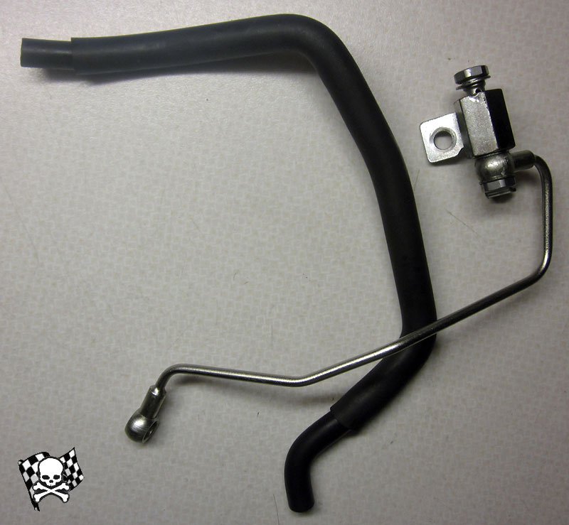

Beschreibung: Braucht die Thrux-HiRaBremse wirklich erst ein druckbeaufschlagtes Metallrohr bis hinauf zum Bremslichtschalter, um dann wieder unter dem LuFiKa zur Bremszange hinabzutauchen? Entlüftungstechnisch ist so ein nach oben gerichteter Syphon nicht wirklich optimal und der Pipitank muss ja auch am höchsten Punkt des Systems liegen...
