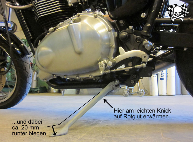

Beschreibung: ...in einen amtlichen Schlosser-Schraubstock einspannen, mit dem Acetylenbrenner genau am Knick unter der Federhalterung auf Rotglut erwärmen und dabei mit einem Verlängerungsrohr gefühlvoll gerade biegen. Nach dem Abkühlen dann mit Flex, Feile und Schleifpapier von allem Überflüssigen befreien, einebnen, verrunden und dabei auch grad an den Flanken gefühlvoll verjüngen, natürlich ohne allzuviel an Biegesteifigkeit zu verlieren....
