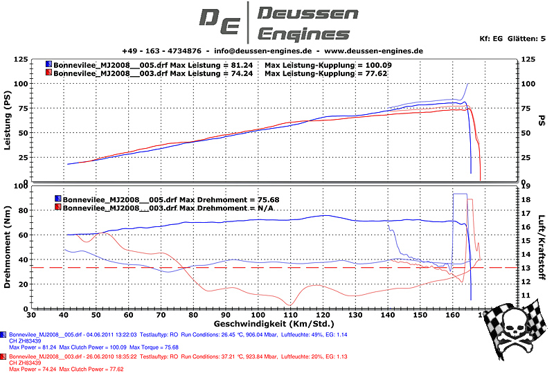

Dynorun vom FT2011 vs TRIDAYs2010
Beschreibung: Die 44er Drosselklappen und 790er E&A Nocken haben also obenrum noch mal 7 PS von 74 auf 81 HiRaPS draufgepackt und untenrum nichts eingebüsst:
Die 100 PS Kupplungsleistung auf dem Diagramm oben sind (leider) NICHT real
