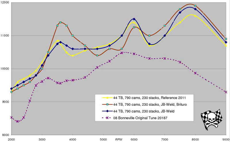

Beschreibung: Gelb:
Als Referenz die Luftwerte vom Juni 2011, so wie sie auf dem Prüfstand am FT2011 mit 81 HiRaPS gemessen wurde.
Blau:
Gleich wie Gelb (Motor, Drosselklappen, Nockenwellen, Auspuff, Ansauglänge, etc). Einzige Änderung sind die JB-Weld-Ansaugkanäle
Rot:
Gleich wie Blau aber mit den Brituro-Püffen
