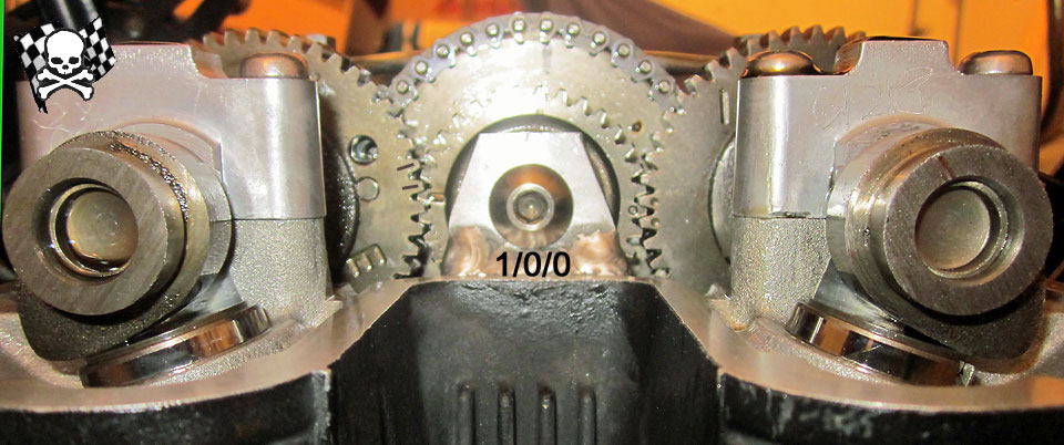

2 x 790 E auf 33 Grad Überschneidung
Beschreibung: Wenn die Angaben aus dem T-Handbuch, meine Handrechnungen, die neuen Strichmarkierungen sowie die Korrektur durch Planen und Längung der Steuerkette in etwa stimmen, sollte diese Anordnung jetzt ziemlich symetrisch auf folgenden Steuerzeiten (in KW-Grad) stehen:
A: 45 vUT / 17 nOT
E : 16 vOT / 46 nUT
