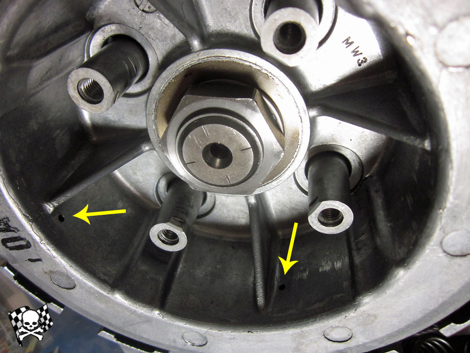

Beschreibung: Original Bohrungen am Innenkorb einer 790er Bonnie Kupplung. Seltsamerweise sind es im Originalzustand nur 3 (!) um 90 Grad versetzt am Umfang. Die bei dieser Teilung logischerweise anzunehmende Vierte fehlte aber ??? Sowas stimmt schon mal sehr nachdenklich, zudem haben diese 3 Bohrungen nur etwa 2 mm Durchmesser, da kann nun nicht wirklich viel Öl durchfliessen...
