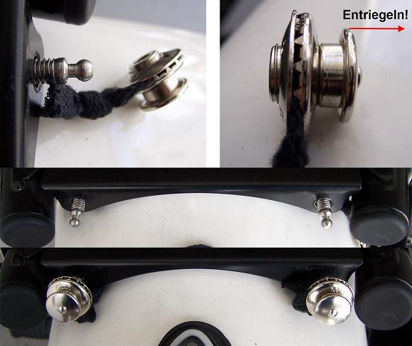

Beschreibung: Sitzbank-Schnellentriegelung mit Tenax-Sperrverschlüssen. Der Verschluss hat die Eigenschaft, um so mehr Kraft in axialer Richtung aufgebracht wird, desto besser hält er. Zum Entriegeln einfach an dem hinteren Knopf Ziehen. Zu bekommen sind die Schnellverschlüsse im Internet oder im Bootsfachhandel. Das Gegenstück am Motorrad muss man sich allerdings selbst Drehen bzw. Drehen lassen.
