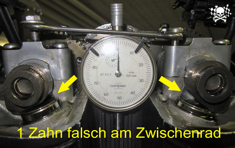

1 Zahn falsch am Zwischenrad
Beschreibung: Wenn die Kolben auf OT sind, stehen E- und A-Nocke nicht symetrisch, sondern ganze 12 KW-Grad versetzt - So Nicht !!!
