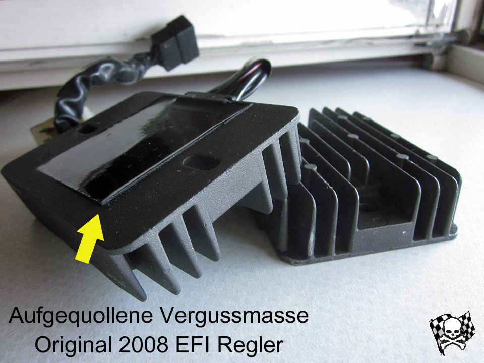

2 x Tod durch Überhitzung
Beschreibung: Durch Überhitzung gestorbene Ori-Regler.
Schön zu sehen (Pfeil), wie die Hitze die Vergussmasse aufquellen und hervortreten lässt.
Diese waren immer an der ursprünglichen Stelle unter der Lampe OHNE irgend welche Abdeckungen montiert!
