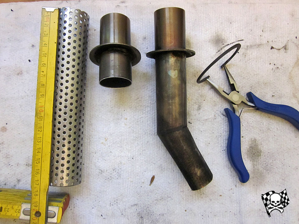

Beschreibung: Den bereits abgeschittenen Ori-dB-Killer habe ich innen noch weiter gekürtzt und ein perforiertes, rostfreies Stahlrohr mit Aussendurchmesser 35 mm und Wandstärke 1 mm (Danke, Reiner) auf 170 mm Länge abgesägt. Dieses perforierte Rohr passt nun im Endtopf genau in die Führung des bestehenen Ori-Lochrohr und hinten über den abgesägten dB-Killer-Stummel.
