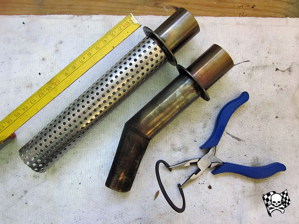

Beschreibung: Jetzt noch mit etwas rostfreier Stahlwolle umwickeln, sonst ertönt im Schiebebetrieb das charakteristische "Käferzwitschern"
So werden die Abgase jetzt ohne Umlenkungsverluste pfeilgerade ausgeblasen, dadurch der Gegendruck bei hohen Drehzahlen deutlich gesenkt und die Lautstärke ist wirklich nur marginal lauter als mit dem Original dB-Killer.
Zudem ist die Tonlage so auch noch angenehm tief und dumpf geworden :-):-):-)
